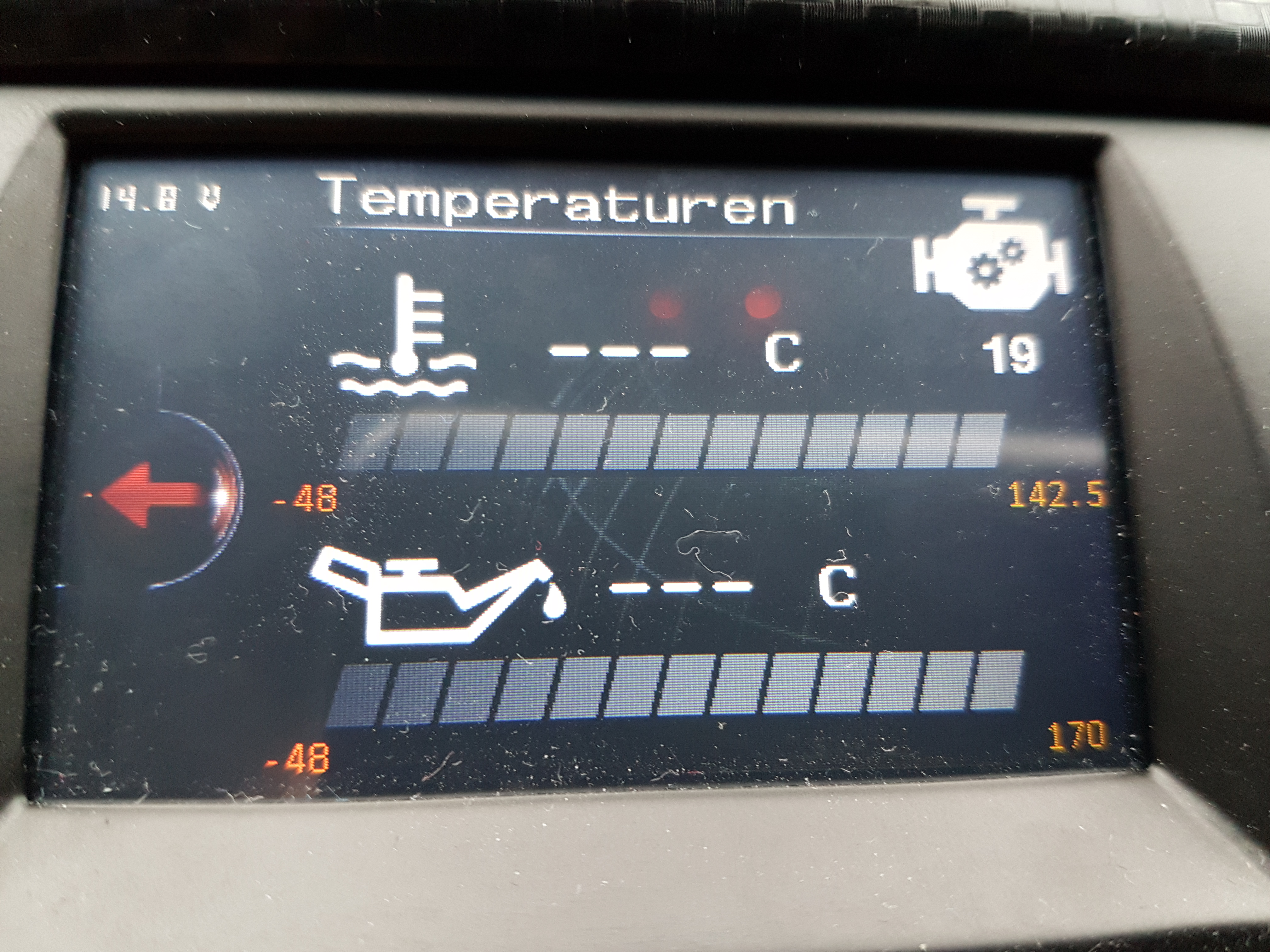

Re: Version 3.251
Beitrag von Alex »
Mit der version 3.251 wird mir keine Wassertemperatur mehr angezeigt nur getriebe Temperatur. Öl sensor habe ich noch nicht drin. E61 m57tu
Dateianhänge
Re: Version 3.251
Alex hat geschrieben:Mit der version 3.251 wird mir keine Wassertemperatur mehr angezeigt nur getriebe Temperatur. Öl sensor habe ich noch nicht drin. E61 m57tu
Vielen Dank.
Ich hatte in der Tat nicht an die Diesel mit nur Wassertemperatur gedacht.
Es ging darum die Werte wenn unplausibel auszublenden mit "---" anstatt falschen Zahlen.
Hier hatte ich Öl und Wasser zugleich abgefragt was bei einigen Diesel ja nicht funktioniert.
Hab das in der Version 3.252 behoben.
Es reicht nur die "Controller E3_252.hex" mit dem tyqt upzudaten, die Visualisierung ist gleich geblieben.

Re: Version 3.252
Beitrag von Alex »
Ja prima.
Es funktioniert wieder alles so wie es soll :)
Danke für die schnelle korrektur
