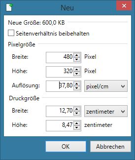

Im Menü auf "Datei" und dort "Neu" wählen.
Es öffnet sich ein Fenster in dem wir die Größe bestimmen. Diese variiert je nach Displaytyp. Im Einsatz sind 3.2 und 3.5 Zoll Displays.
E9X sowie E6X haben das 3.2 Zoll Display
E8X, F2X, F3X und E70 haben das 3.5 Zoll Display
3.2 Zoll Einstellungen:
3.5 Zoll Einstellungen:
Jetzt haben wir die passende Größe die das DataDisplay benötigt.

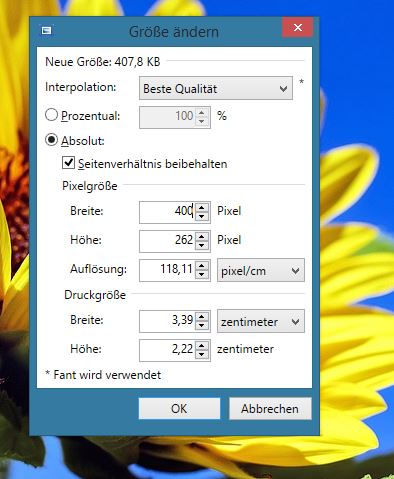

Im Menü oben auf "Bild" und dann "Größe ändern" wählen.
Nun wissen wir ja wie groß unser Display ist. In meinem Beispiel hier ist es das 3.2 Zoll Display mit 400 Pixel Breite und 240 Pixel Höhe.
Ich wähle also bei der Änderung des zu großen Bildes bei der Breite 400 Pixel und sehe das die Höhe automatisch (damit das Bild nicht verzerrt) auf 262 Pixel springt.
Das bedeutet das ich 22 Pixel "Verlust" in der Höhe habe.
Sollte bei 400 Pixel Breite die Höhe unter 240 Pixel rutschen so würde ich statt bei Breite lieber bei der Höhe den Wert von 240 eintragen, dann habe ich in der Breite "verlust" aber keinen Rand der nicht mit dem Bild bedeckt ist.
Jetzt ist das Bild passend. Zumindest auf einer Seite.

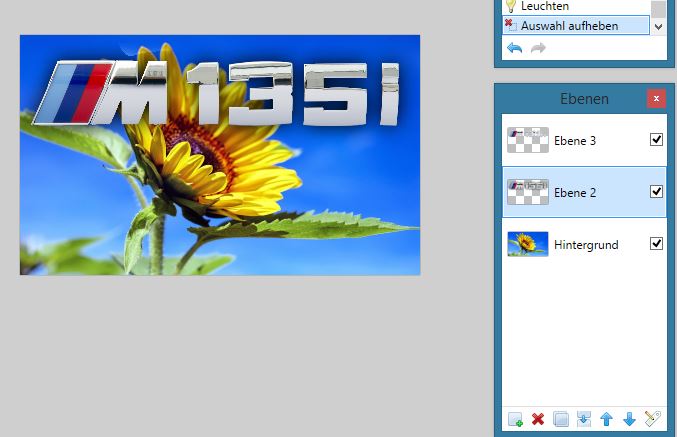

Jetzt ist das Bild noch recht langweilig und wir wollen einen Text darüber legen.
Dazu ist es ratsam eine neue Ebene einzufügen.
Hat man die obere Ebene ausgewählt ist alles darin über der unteren Ebene. Füllt man diese nun mit etwas anderem Überlagert das unser Hintergrundbild.
Wir wählen also die obere Ebene.
Jetzt links bei den Werkzeugen das "T" für Text.
Unten links noch die Farbe auswählen in der der Text geschrieben werden soll.
Wir klicken in das Bild und tippen unseren Text.
Man kann jetzt oben die Schriftart, Größe usw. einstellen und auch jetzt noch die Farbe anpassen.
Verschieben kann man den Text auf dem kleinen Kreuz was sich am rechten unteren Ende des Textes befindet.
Der Text ist noch nicht schön leserlich. Das ändern wir jetzt.
Diese Ebene mit dem Text markieren wir und kopieren sie. STRG+A und dann STRG+C
Eine neue weitere Ebene erstellen.
Diesen markierten und kopierten Text auch in dieser Ebene einfügen mit STRG+V.
Der selbe Text ist nun in 2 Ebenen, überlagert sich ganz genau was rein gar nichts bringt.
Nun kann man z.B. mit den Farben der unteren Ebene spielen und dann den Text etwas verrutschen so dass eine Art Schatten entsteht.
Dazu die zweite Ebene wählen.
Mit STRG+A alles markieren.
Mit den Pfeiltasten auf der Tastatur verschieben wir jetzt diese Ebene. Z.B. zweimal nach unten drücken und zweimal nach rechts.
Noch hat sich nicht viel getan wegen der gleichen Farbe.
Das wird jetzt geändert über Menü "Korrekturen" und dort "Farbton / Sättigung".
Mit den Werten einfach ein wenig herumspielen, man sieht das sich die Farben bzw. die Farbstärke der zweiten Ebene verändert sodass das ganze einen Kontrast bildet und man den Text besser lesen kann.
