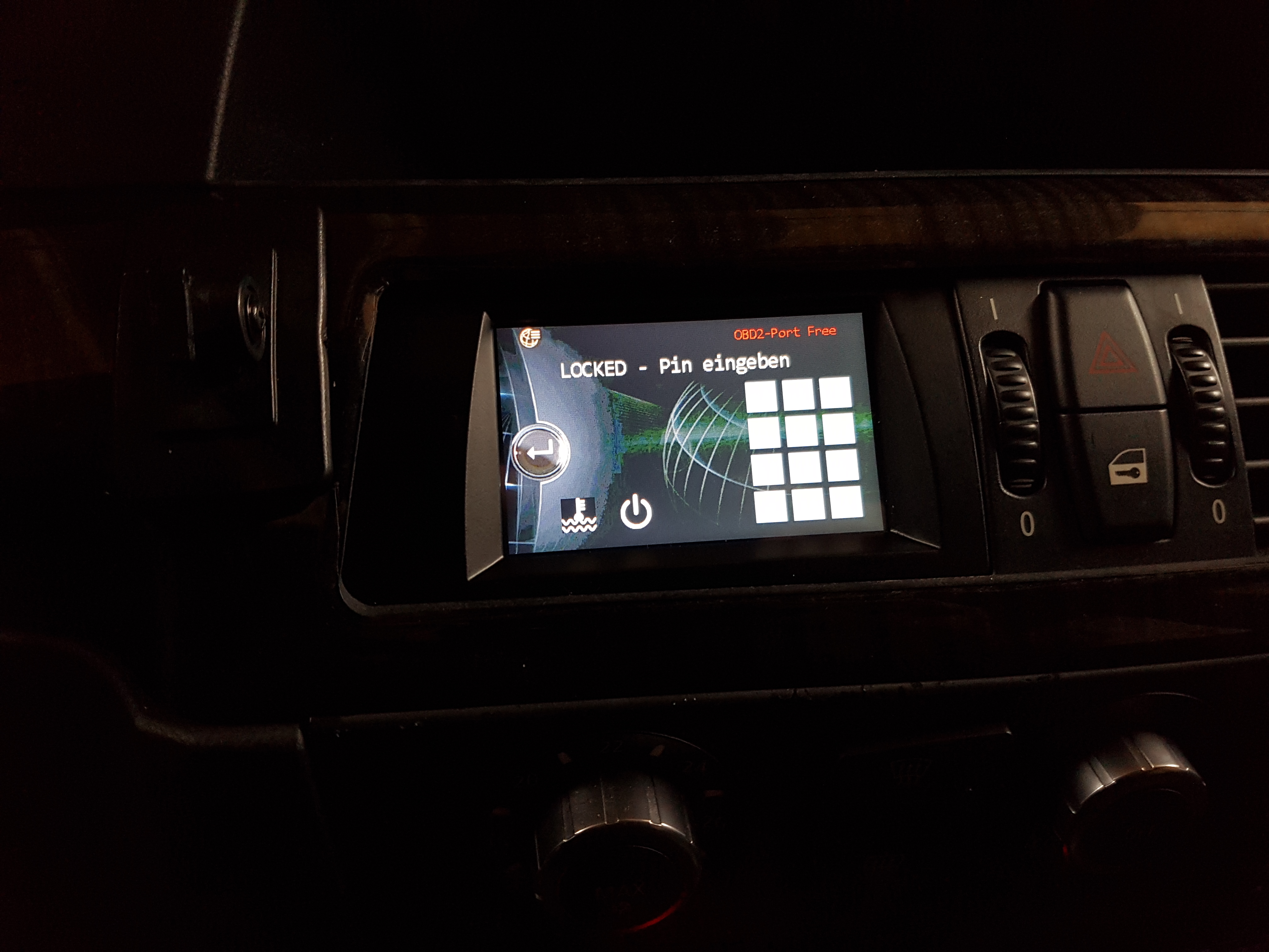

Guten Abend,
hab das Display jetzt erst 2 Tage, jetzt wollte ich ein Pin für die Entsperrung eingeben und irgendwie muss da wohl was schief gelaufen sein. erst wurde mein 4 stelliger Pin nicht akzeptiert und dann plötzlich doch, dann beim Entsperren funktioniert der Pin nicht...
jeden Pups mach ich selber und dann scheitere ich an so was ... :mrgreen:
jedenfalls will er jetzt einen Pin haben und ohne den kann ich nix machen :?:
wie kann ich das wieder zurücksetzen? nen Software Update hat jedenfalls nix gebracht -,-

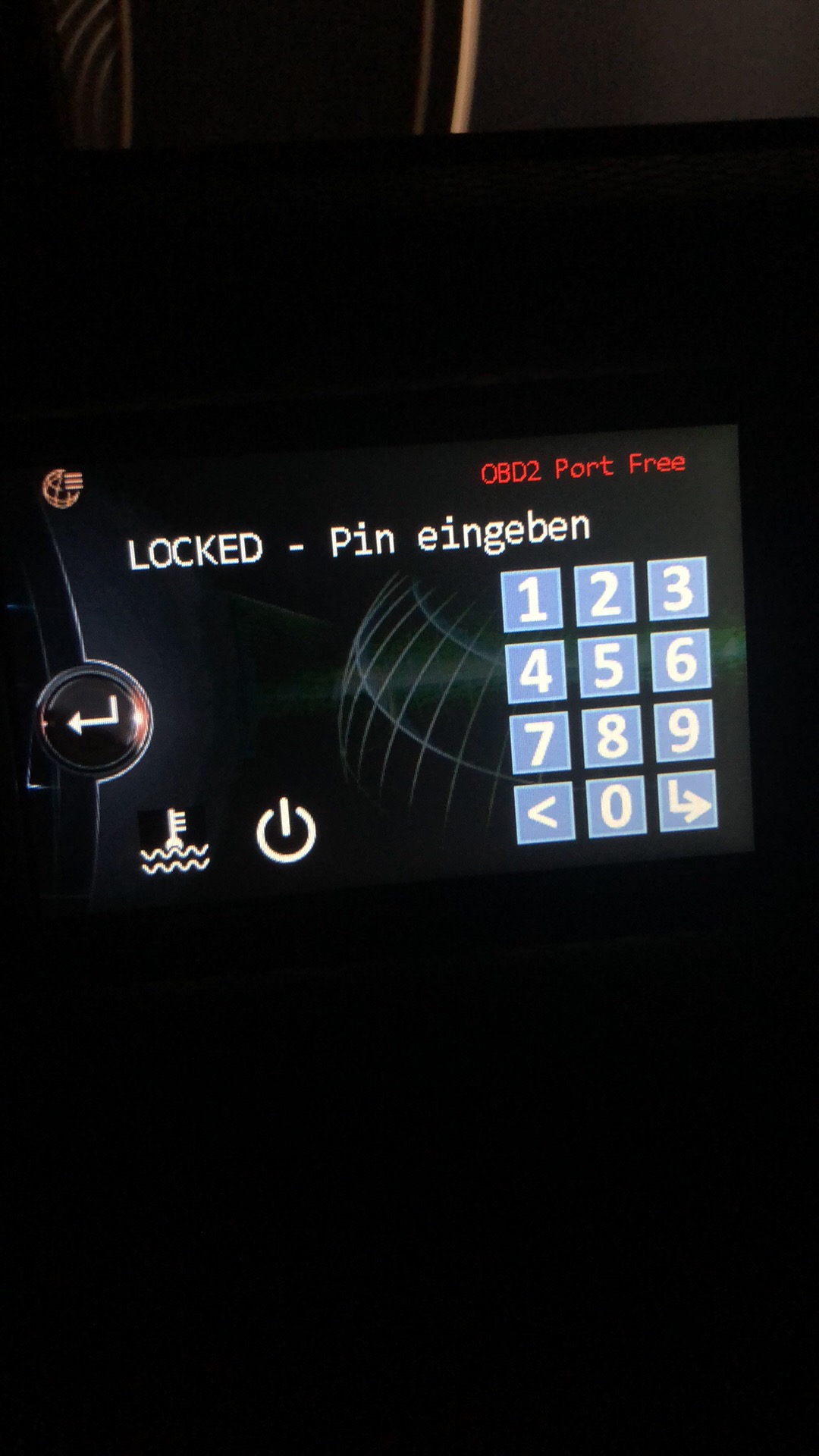

leider war ich eine Woche im Urlaub.
Ich habe es hier nun beschrieben wie man den PIN zurücksetzen kann.
http://ak-motion.com/faq/index.php/de/pin-reset
Danach muss der PIN neu vergeben werden.
Einfach immer an die Überschrift halten "Pin vergeben" und "Pin wiederholen" in etwa.
Man muss den also zwei mal eingeben (damit man sich nicht vertippt hat) dann wird er angenommen.
Wenn es richtig war steht es dann wie auf den Bildern "Locked - Pin eingeben".
