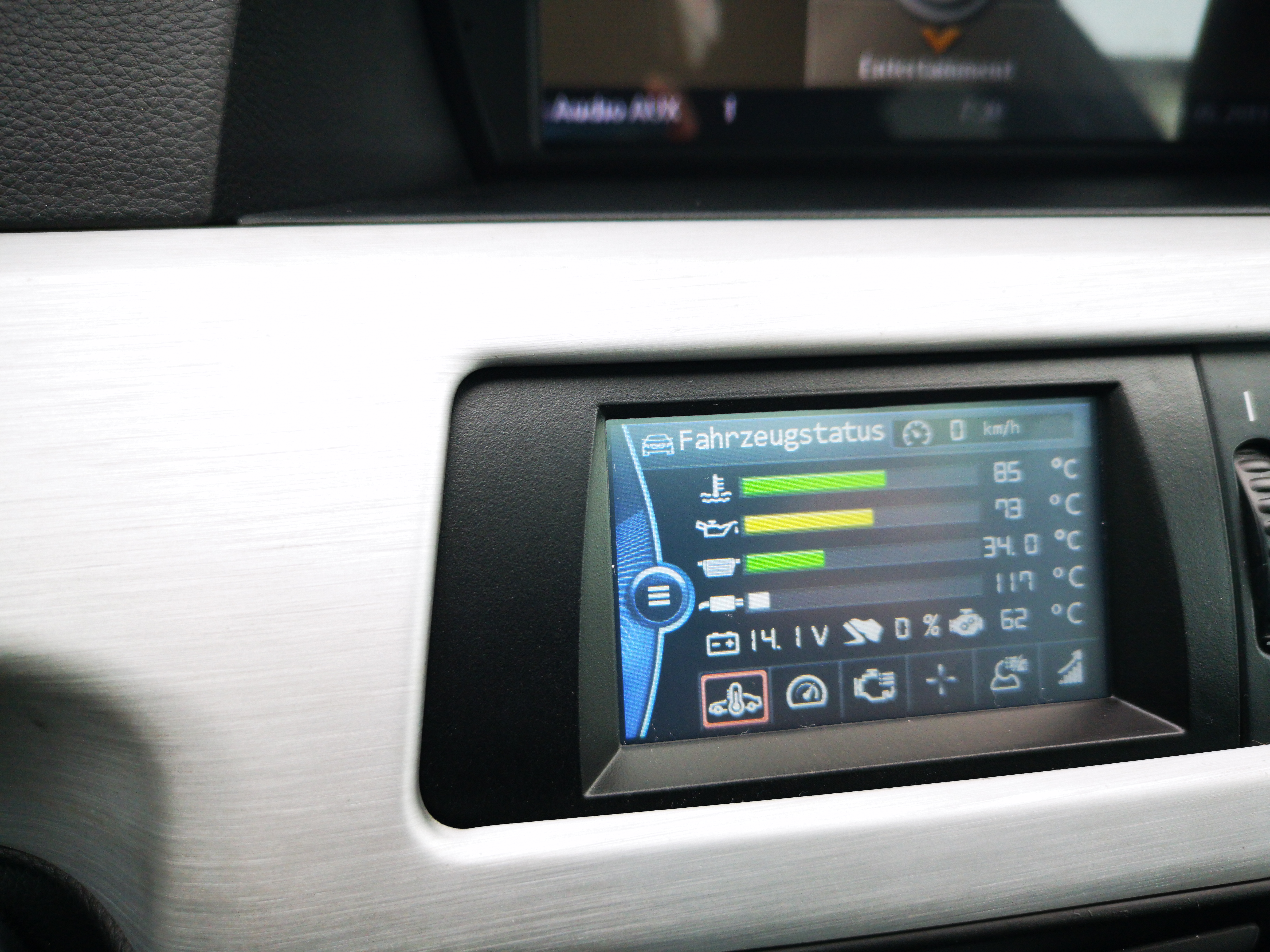

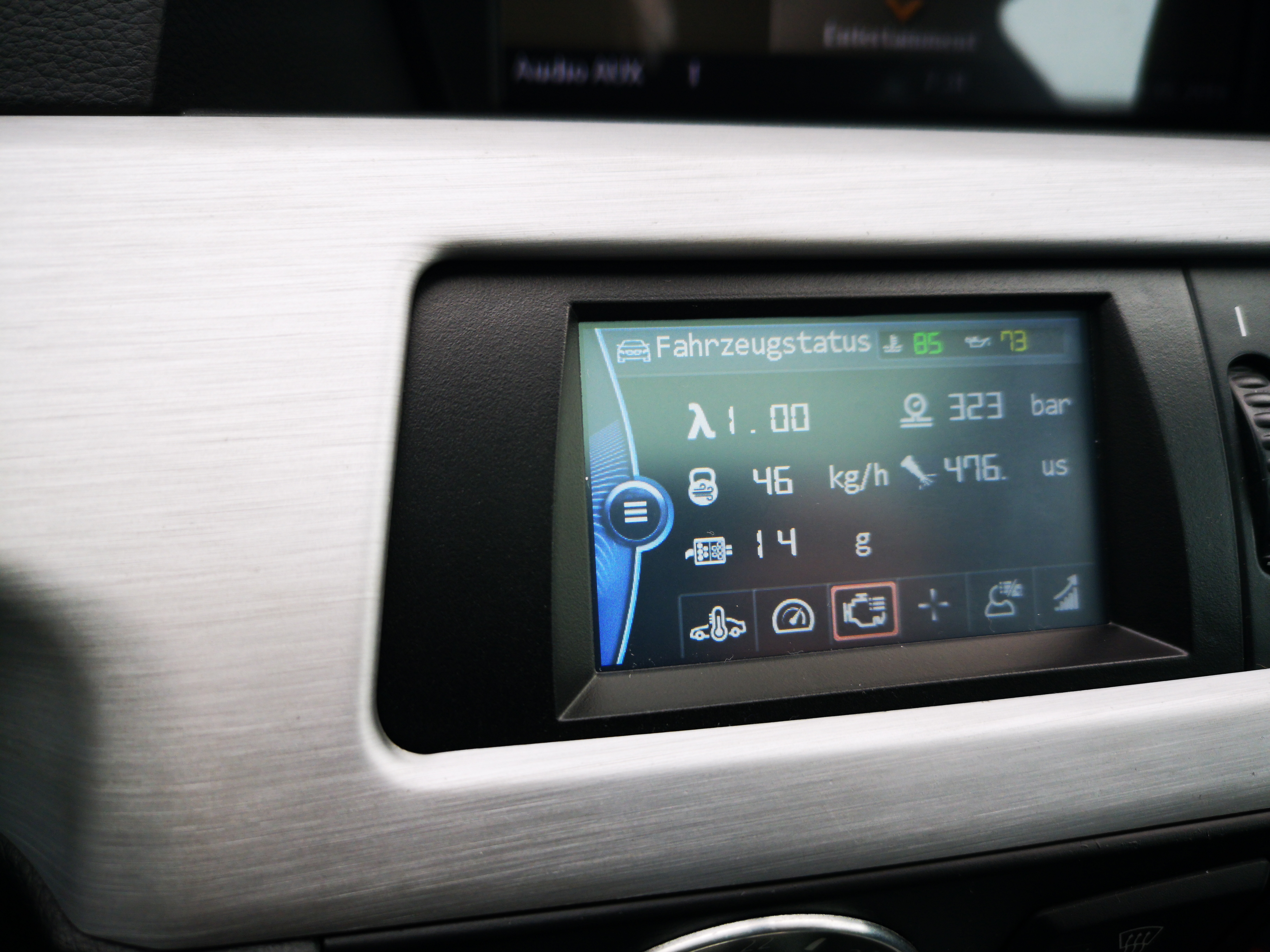

Bei mir werden hin und wieder sporadisch mal die Ansauglufttemperatur und die Abgastemperatur nicht angezeigt. Woran kann das liegen? Und auch auf der anderen Seite ist alles genullt und es werden keine Werte angezeigt.
Re: Ansauglufttemperatur und Abgastemperatur werden nicht angezeigt
was heist sporadisch?
Für die Werte auf den Bildern muss der Motor laufen.

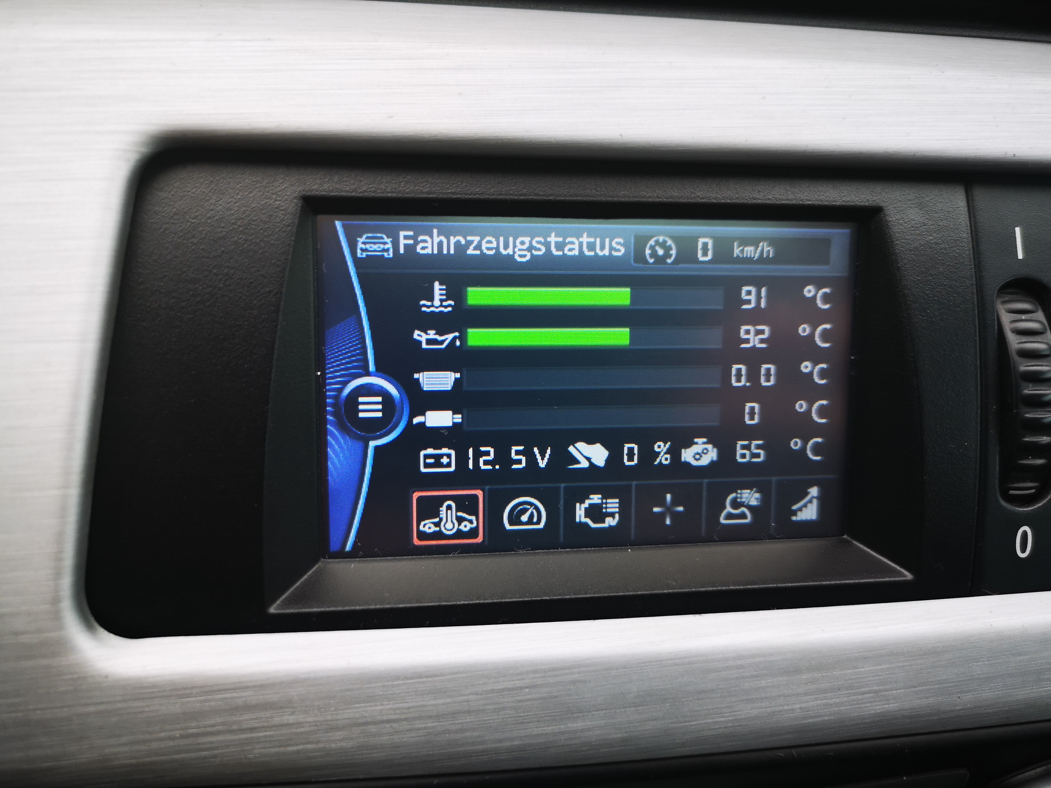

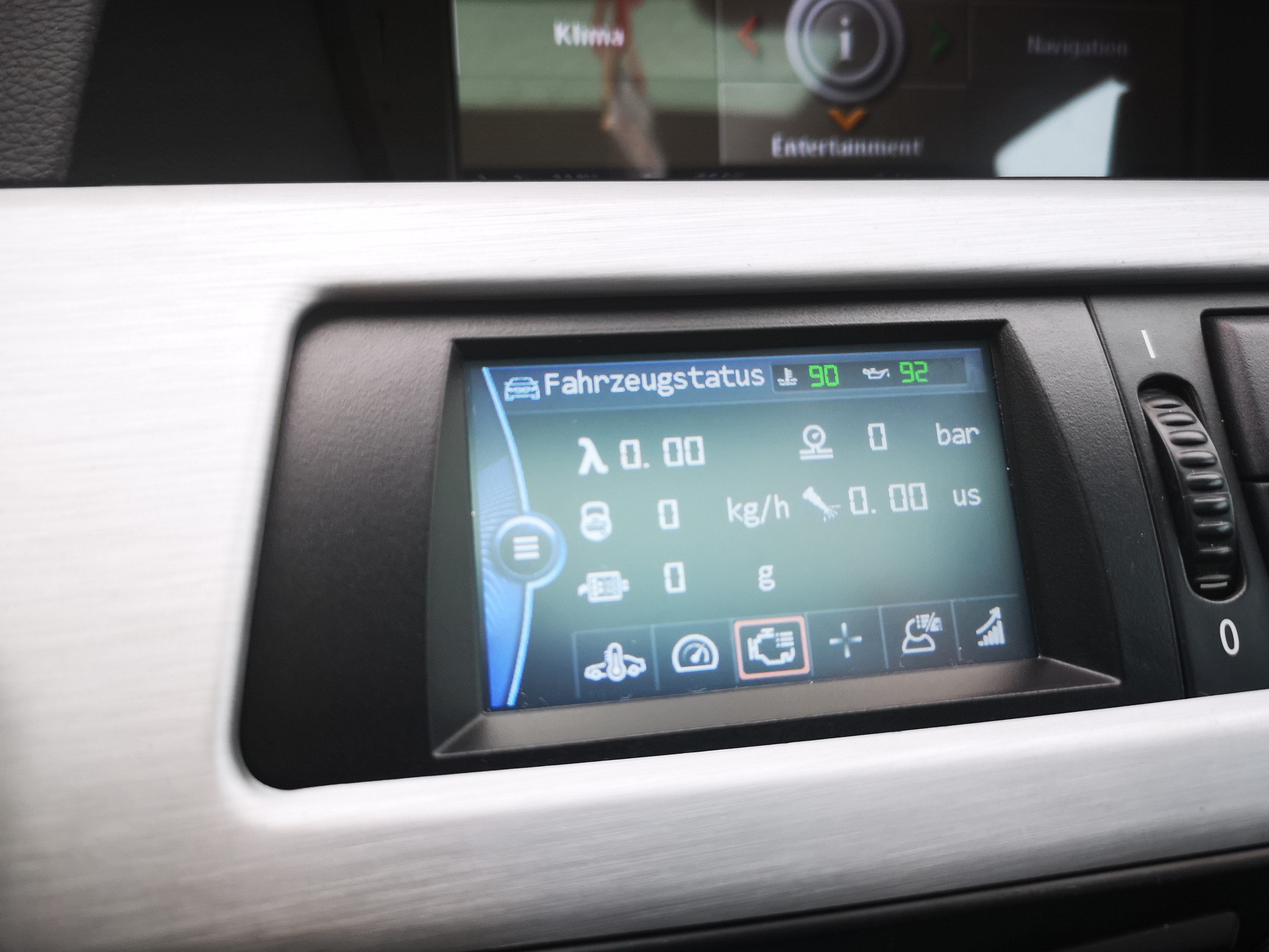

Motor ist an auf den Bildern und TU2 ist auch eingestellt. Lass ich das Auto 15 min stehen und starte wieder dann werden die Daten alle wieder live angezeigt. Mach ich den Motor aus und kurz danach wieder an sind alle Sachen genullt oder sogar eingefroren also die letzten Werte stehen drin aber keine live Werte mehr. Wassertemperatur und Öltemperatur sind davon nicht betroffen.

Nein leider auch nicht. Beim reboot wird alles genullt aber keine live Übertragung mehr. Hatte das Auto jetzt 15 min stehen lassen und wieder gestartet und alles funktionierte wieder. Sobald ich aber dann aus und an mache sind die werte
eingefroren und keine live Werte mehr da.

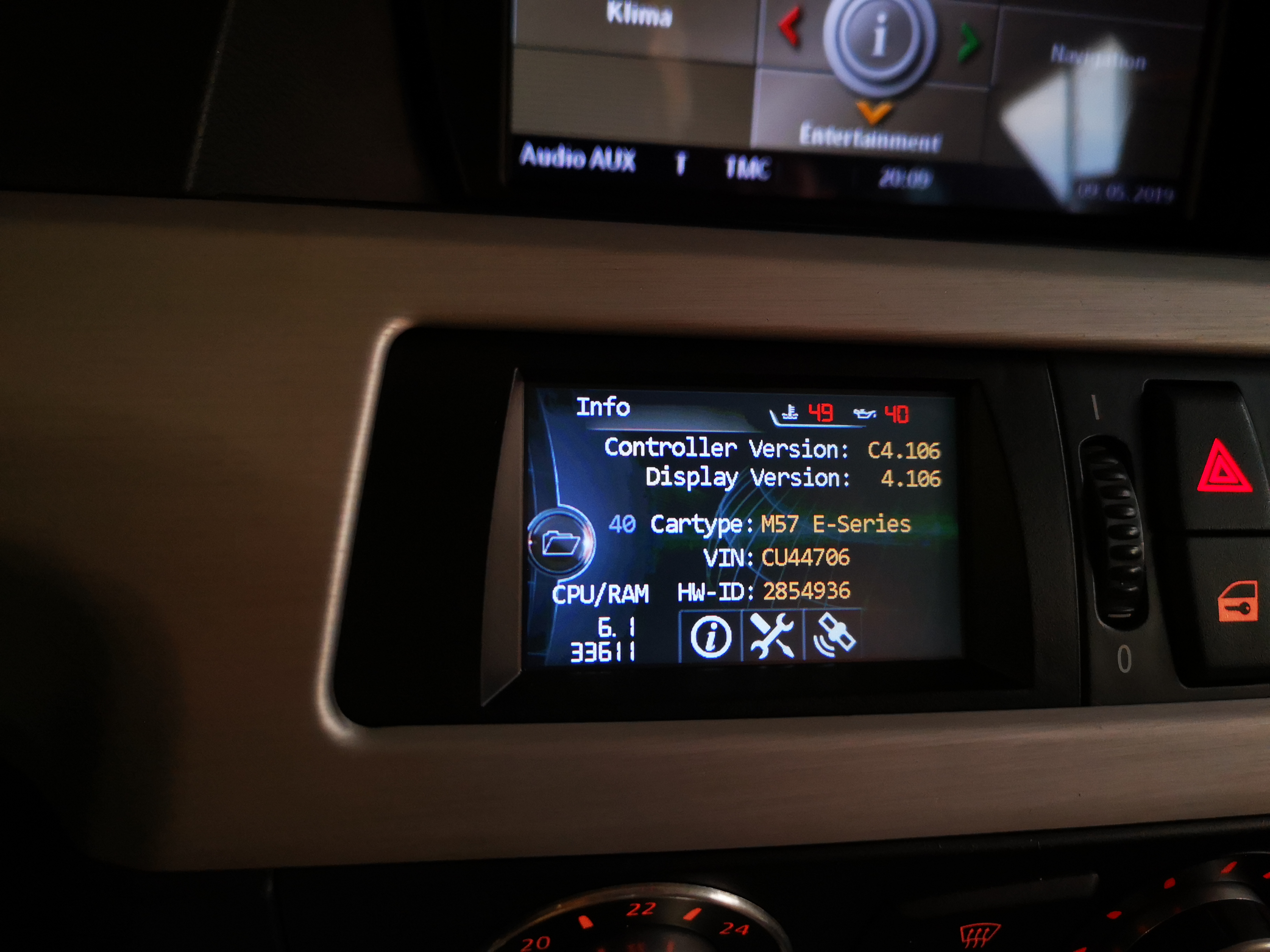

Welche Version ist derzeit drauf auf Display und Controller?

Display ist erst seit paar tagen verbaut. Ich vermute die aktuellste Version. Kann ich das am Display sehen bzw. unter den Einstellungen? Hab noch nicht groß durchgesehen

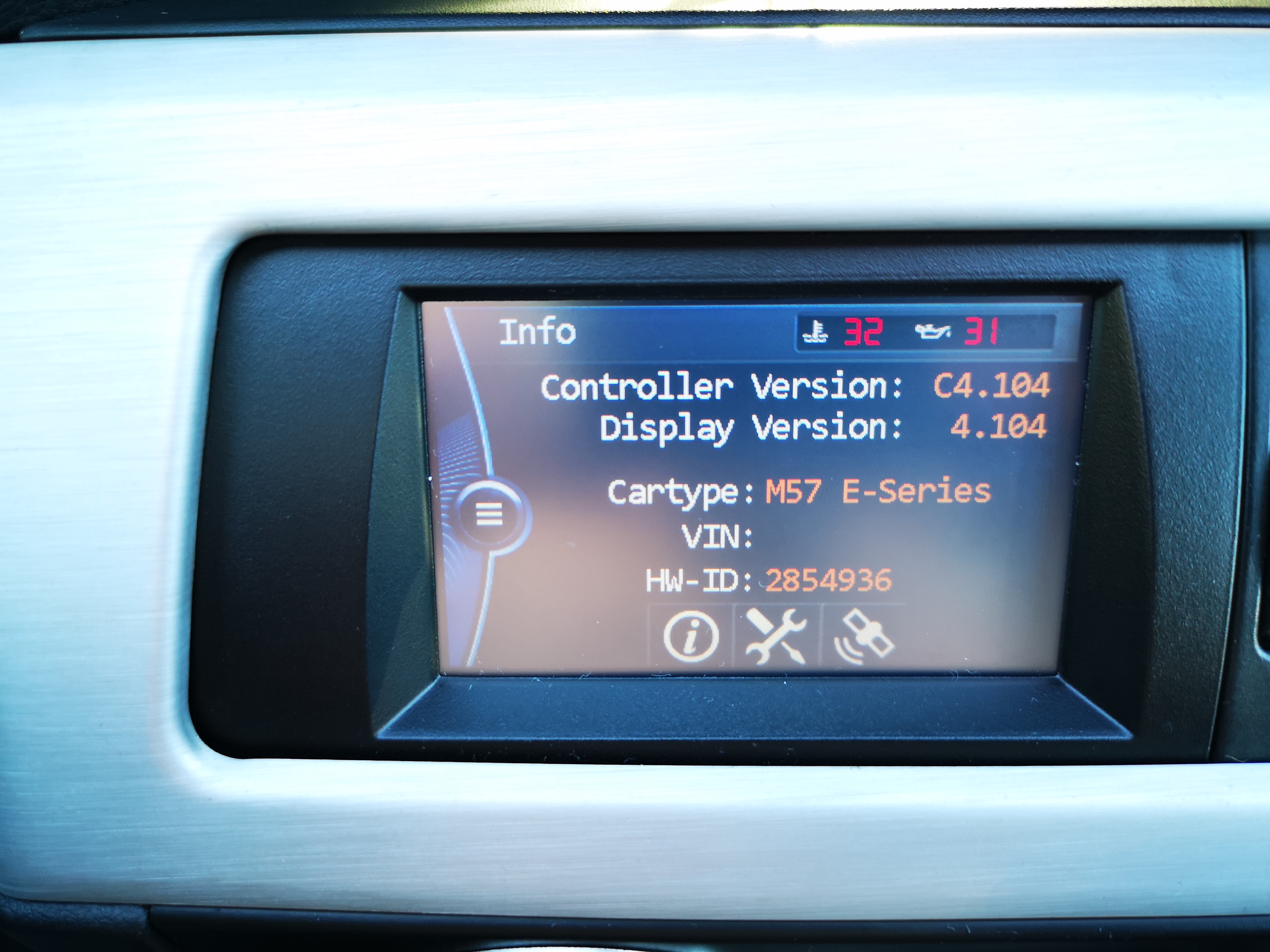

Diese Version ist drauf.

Wir haben soeben mal die neuste Version aufgespielt und da leider auch das gleiche. Beim ersten starten alle live Werte da und dann auto aus und wieder an und die werte werden wieder nicht mehr angezeigt bzw. Sind eingefroren.
