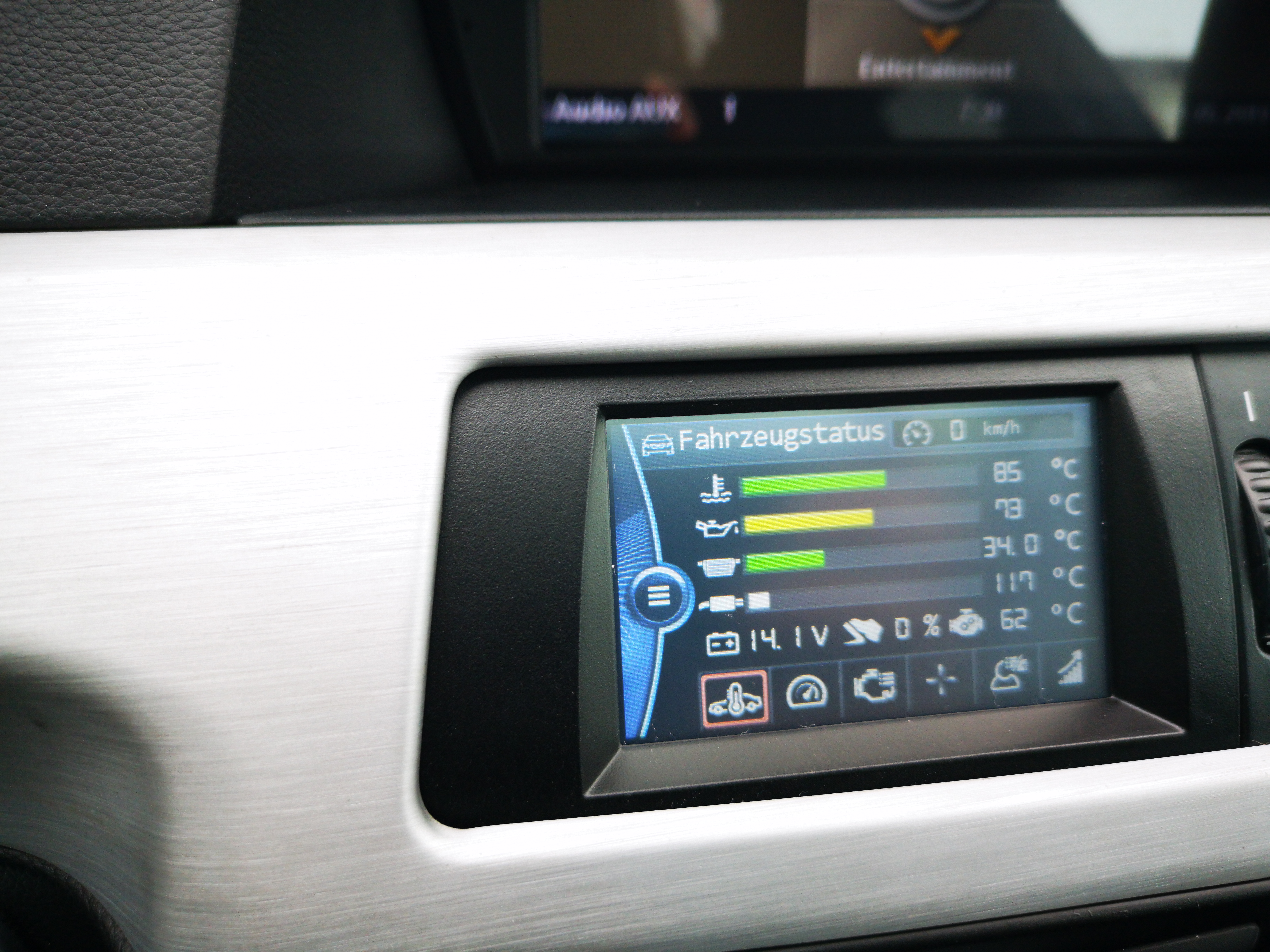

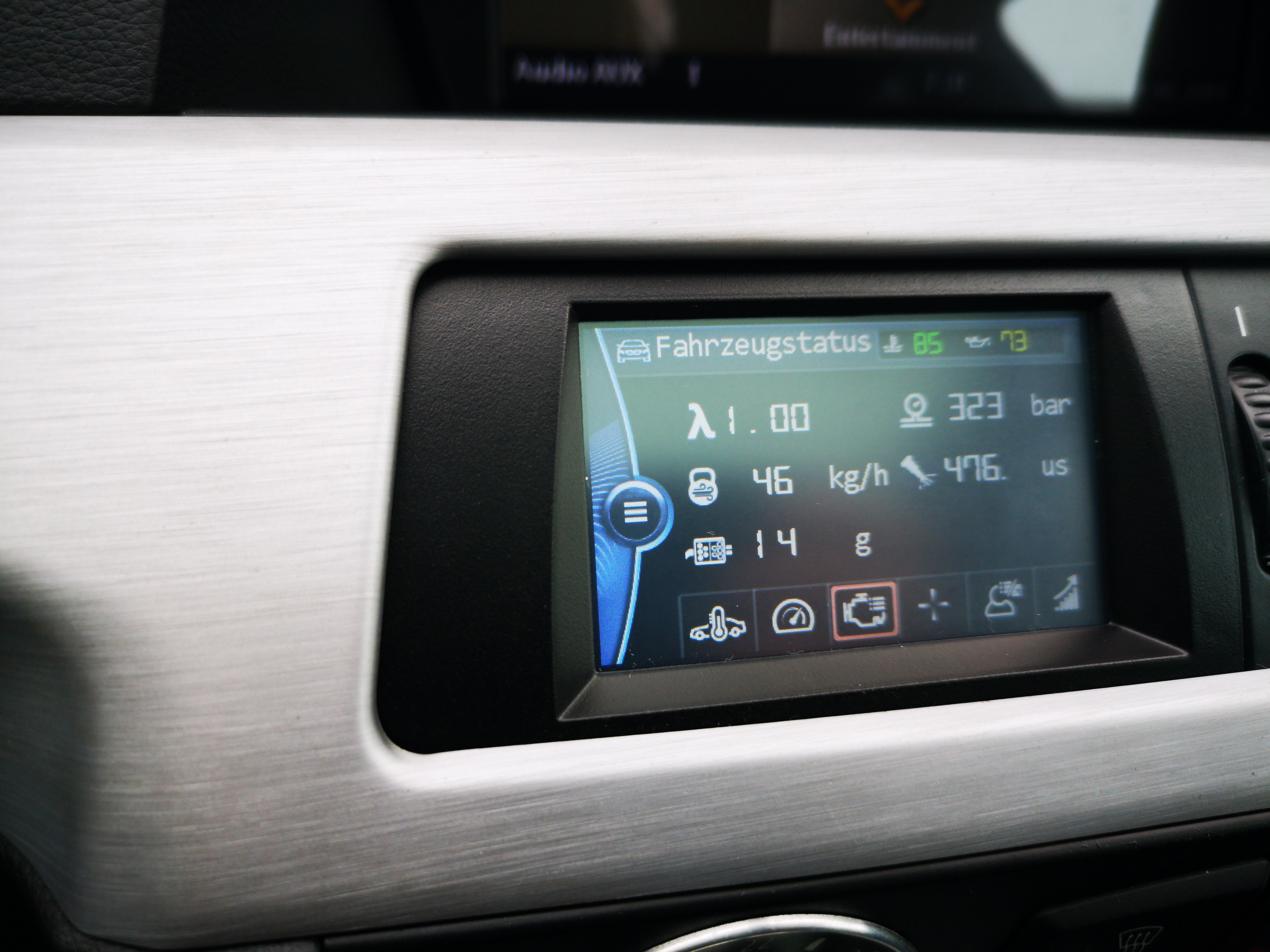

Bei mir werden hin und wieder sporadisch mal die Ansauglufttemperatur und die Abgastemperatur nicht angezeigt. Woran kann das liegen? Und auch auf der anderen Seite ist alles genullt und es werden keine Werte angezeigt.

was heist sporadisch?
Für die Werte auf den Bildern muss der Motor laufen.
Ansonsten sehe ich das es sich um einen M57TU2 handelt in dem Profil.
Unter Einstellungen - System lässt sich der M57 Motor umstellen, hier muss M57TU2 stehen, wenn nicht drauf drücken bis dieser erscheint.
Ich hoffe das hilft, wenn nicht bitte melden dann sehe ich mir das an

Motor ist an auf den Bildern und TU2 ist auch eingestellt. Lass ich das Auto 15 min stehen und starte wieder dann werden die Daten alle wieder live angezeigt. Mach ich den Motor aus und kurz danach wieder an sind alle Sachen genullt oder sogar eingefroren also die letzten Werte stehen drin aber keine live Werte mehr. Wassertemperatur und Öltemperatur sind davon nicht betroffen.

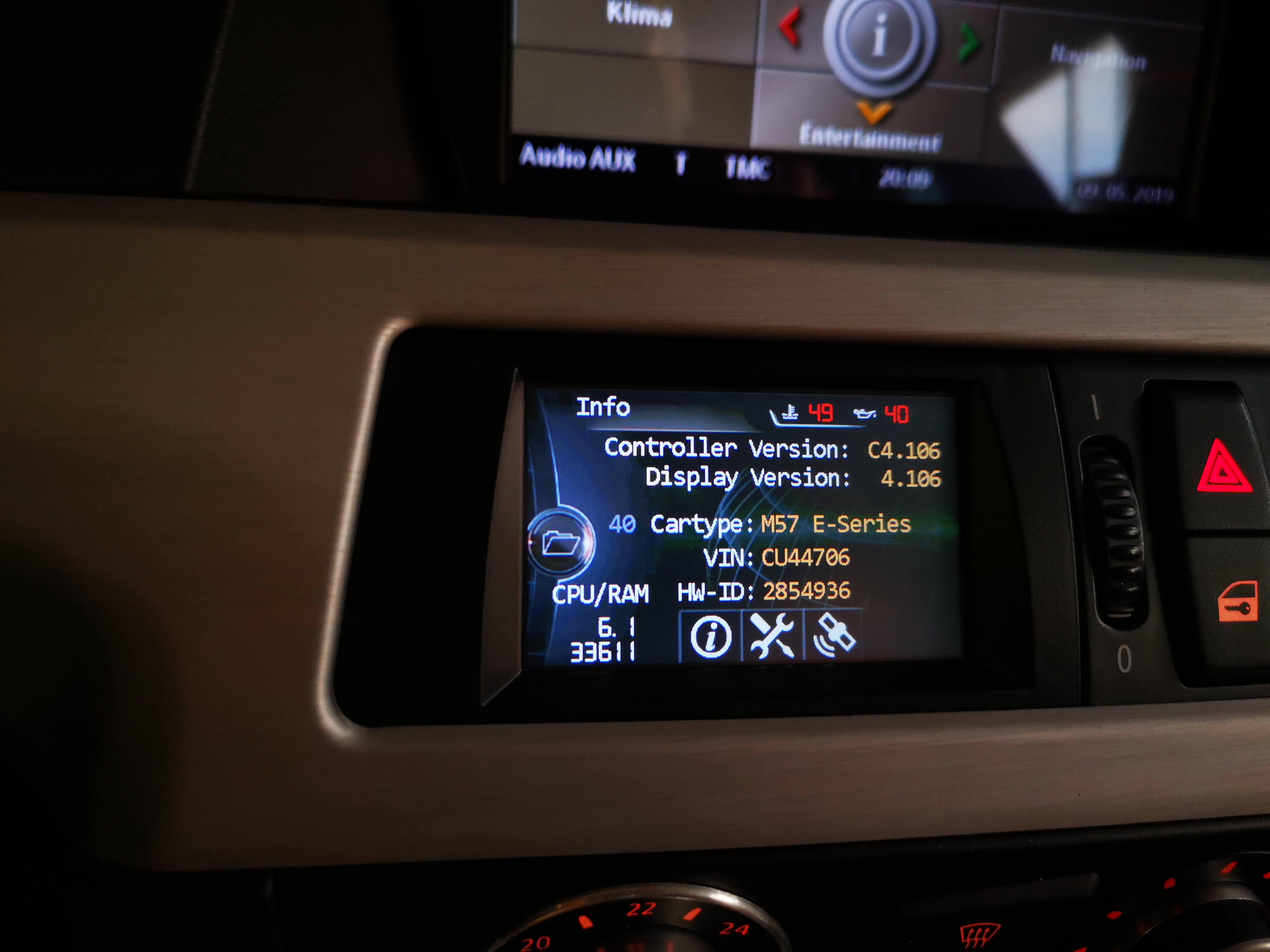

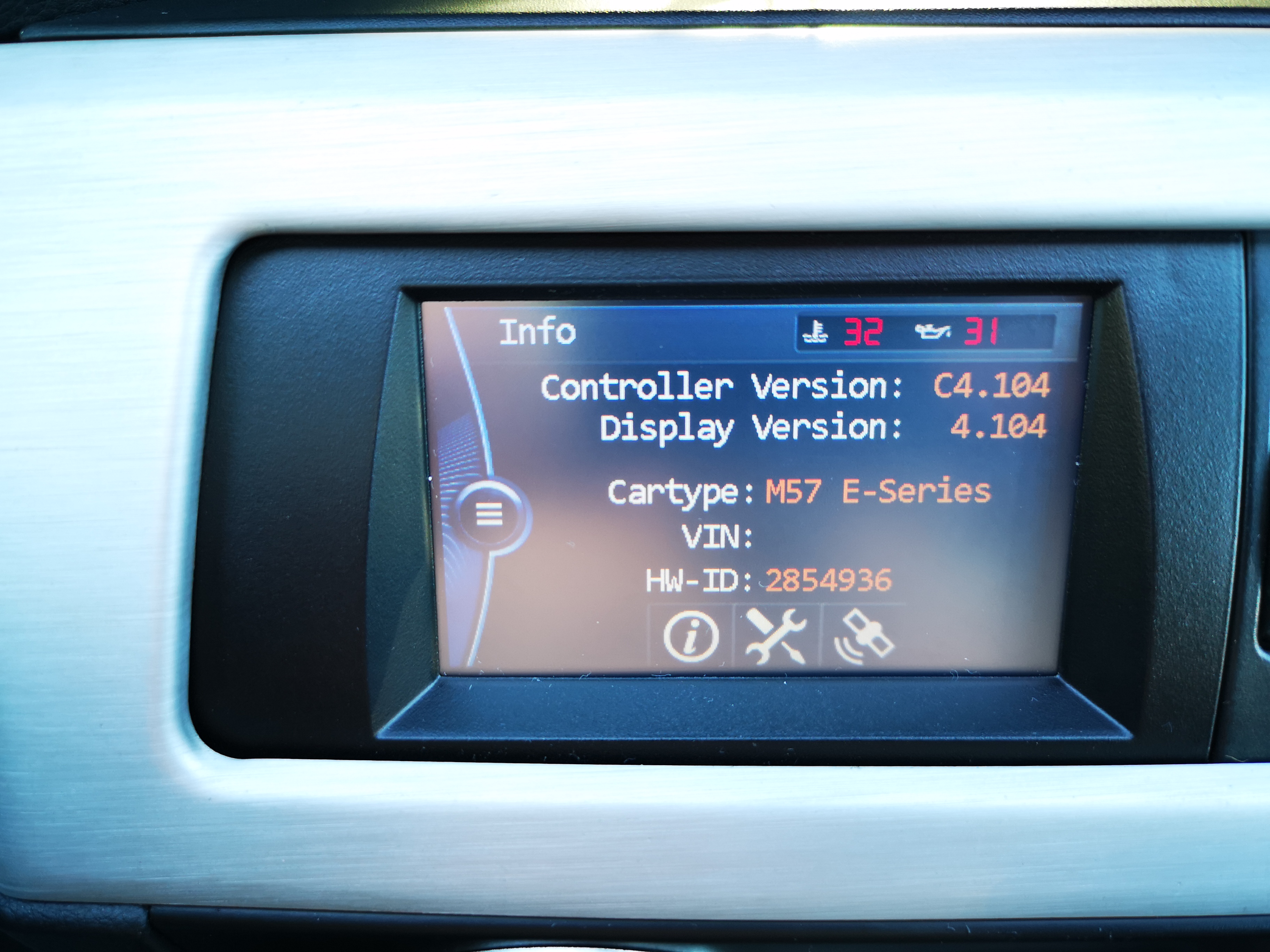

Welche Version ist derzeit drauf auf Display und Controller?

Display ist erst seit paar tagen verbaut. Ich vermute die aktuellste Version. Kann ich das am Display sehen bzw. unter den Einstellungen? Hab noch nicht groß durchgesehen

Diese Version ist drauf.
- 15574145106565409405239475221637.jpg (2.11 MiB) 10965 mal betrachtet

Wir haben soeben mal die neuste Version aufgespielt und da leider auch das gleiche. Beim ersten starten alle live Werte da und dann auto aus und wieder an und die werte werden wieder nicht mehr angezeigt bzw. Sind eingefroren.
