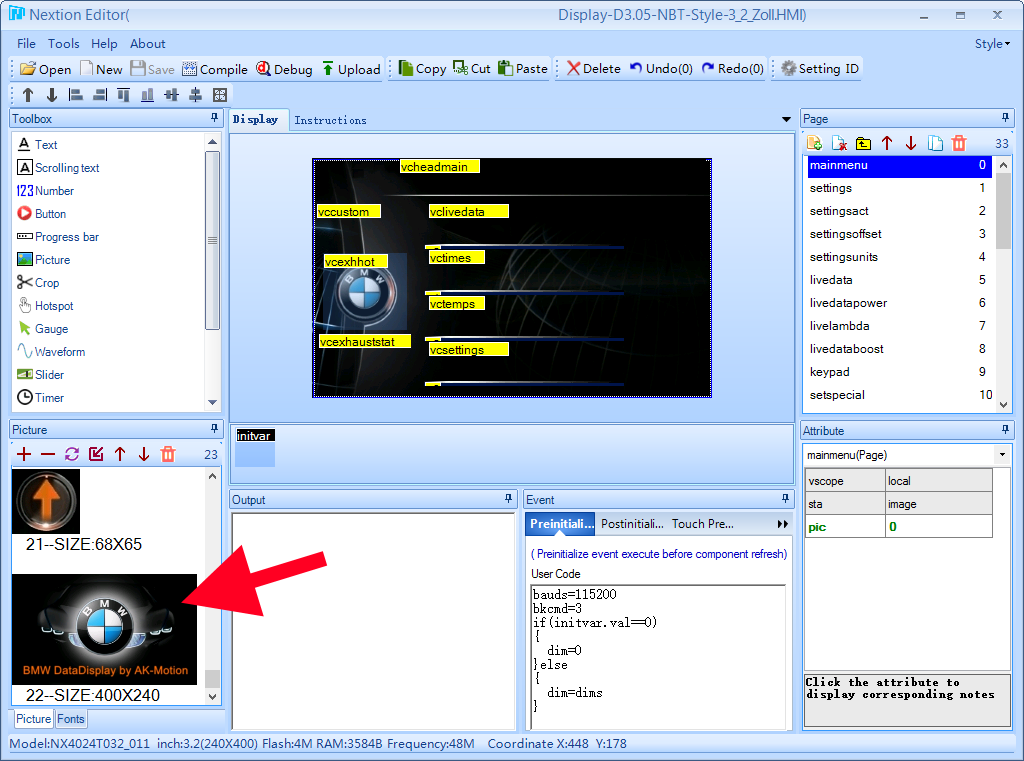

hier wird kurz beschrieben wie man sich ein eigenes BootBild erstellen kann und dieses auch austauscht.
Dazu wird der Nextion Editor benötigt.
Die gewünschte HMI Datei aus den Updates damit öffnen.
Auf der linken Seite befinden sich alle verwendeten Bilder.
Bild Nummer 22 ist das Boot-Bild bei Version 3.XX
Bei der Version 4.XX ist das Boot-Bild direkt das erste Bild.
Sollten die Bilder nicht erscheinen sondern die Schriftarten, dann links unten umschalten auf "Picture"

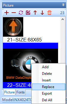

Rechte Maustaste auf das vorhanden Bild und "replace" wählen.
Nun wählt man sein Wunsch-Bild.
Der Austausch ist damit beendet.
