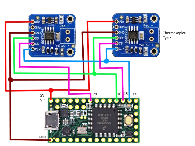

Hallo zusammen,
hier ist eine kleine schematische Darstellung wie man 2 Abgastemperaturfühler des Typ K an das DataDisplay anschließen kann.
Das ganze wird noch in das Design eingebunden.
How to connect Exhaust-Temp-Sensors to DataDisplay.jpg (269.51 KiB) 34861 mal betrachtet

Die MAX31855 haben jeweils 6 Anschlüsse wobei wir davon nur 5 benötigen.
4 davon werden zusammen geführt.
Anschluß an den Controller (Teensy)
MAX31855 -------- Controller
Vin ---------------- Vin 5 Volt
GND --------------- GND
DO ----------------- Pin 16
CS Bank1 ---------- Pin 15
CS Bank2 ---------- Pin 20
CLK ---------------- Pin 14
Vin, GND, DO und CLK können auf den MAX31855 direkt miteinander verbunden werden und zusammen auf den Controller gehen. Lediglich die CS Anschlüsse müssen ihren eigenen Anschluß auf dem Controller haben.
Der Thermokoppler wird dann auf der gegenüberliegenden Seite des MAX31855 angeschlossen.
Sollte der Temperaturwert fallen statt steigen wenn er das sollte dann sind die Kabel an diesem Anschluß vertauscht. Einfach herumdrehen.
Viel Spaß damit

Edit: Sorry, richtig lesen sollte gelernt sein: Die Sonde muss ja über die Homepage extra erworben werden. Dann verstehe ich das ganze auch. Die Frage ist nur: Eine normale EGT Sonde hat meist ein Gewinde um in eine Bohrung im Krümmer eingeschraubt zu werden (z.B: https://www.amazon.de/Abgastemperaturso ... B01C49OZQY), müsste man sich für die von dir verlinkten Sonden was einfallen lassen. Oder kann ich an die Platine auch eine verlinkte Sonde anhängen?
Re: Abgastemperaturfühler an das DataDisplay anschließen
die hier beschriebenen Platinen sind für Sensoren vom Typ-K
Der Amazon-Link ist ebenfalls Typ-K somit sollten diese Sonden auch ohne Probleme damit funktionieren.
Seit dem Shop (Quadratisches Rotes Controller-Gehäuse) sind die Anschlüsse vorbereitet und es kann ohne großen Aufwand erweitert werden.
Vor dem Shop, also Bestellungen z.B. aus dem N54Tech Forum ist es aber auch kein Problem die Platinen anzuschließen es muss aber ein wenig mehr gelötet werden was ich aber bei Bedarf genauer beschreiben werde.
