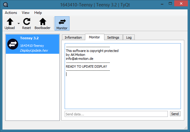

Das Programm TyQT starten. Hier sollte der Controller erkannt werden:
Über den Button "Upload" gelangt man auf die Datei-Auswahl. Hier wird aus dem Update-Paket der neuen Version die Display_Update.hex ausgewählt.
Es erscheint für kurze Zeit ein Fortschrittbalken. Wenn der Upload erfolgreich war steht unter "Monitor":

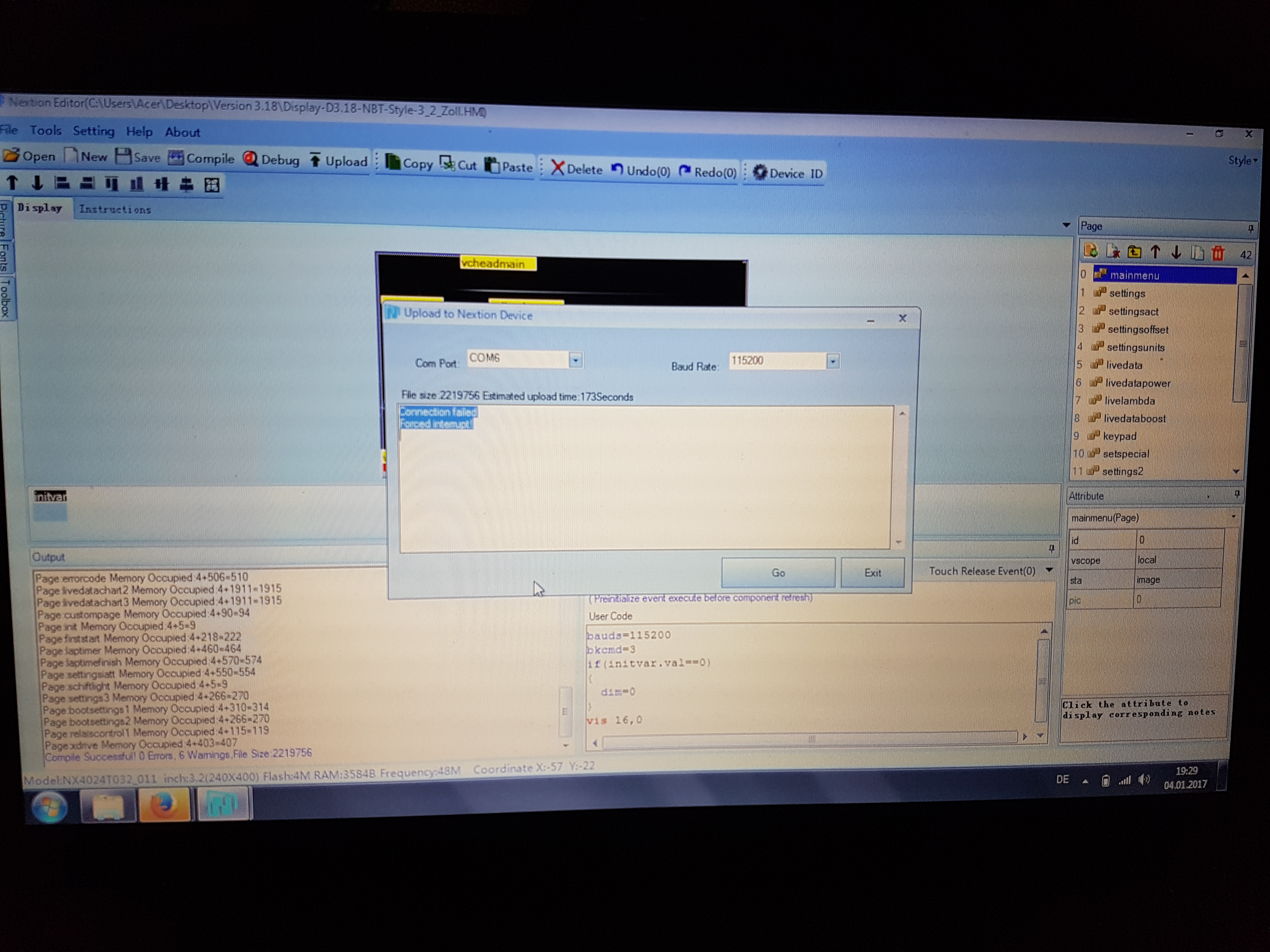

habe ein Problem beim update im 2.schritt. Es kommt beim upload im nextion editor zu einem fehler, trotz das ich den richtigen com port ausgewählt und baud rate richtig eingestellt habe.
Es steht im Fenster: connection failed, Forced interrupt!
Wäre für eine hilfe sehr dankbar.
Mfg alex
Re: Update Controller und Display
wurde auch die DisplayUpdate.hex aufgespielt und hat das aufspielen geklappt?
Im Anhang eine neue die ich in Zukunft verwende, bei langsameren Rechnern erscheint im Reiter "Monitor" das "Ready to Update Display" nicht da die Verbindung zum Controller zu langsam aufgebaut wird.
Bei dieser Version kann man es einfacher kontrollieren.
Datei mit dem tyqt auf den Controller laden und dann im Reiter "Monitor" (links neben Settings) sieht man einen "Countdown" und dann "Ready to update Display".
Ich vermute der Schritt 1 hat vielleicht nicht richtig funktioniert.
Viel Erfolg und ich bitte um Feedback ob es dann geklappt hat.
Beitrag von Alex »
hey,
vielen dank für die schnelle hilfe.
habe schritt 1 erneut ausgeführt mit der neuen datei.
nun hat schritt 2 so funktioniert wie es soll.
danke
mfg alex
